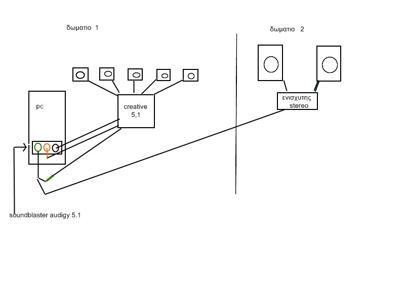

    Καλησπέρα παιδιά! Κάτι φίλοι μου έχουν έναν υπολογιστή και θέλουν να παίζει μουσική σε 2 δωμάτια, αλλά επειδή δεν γνωρίζουν τίποτα από αυτά, φώναξαν εμένα (λιγότερο άσχετη!). Έτσι συνέδεσα τα ηχεία και τους ενισχυτές με τον υπολογιστή αυτόν, όπως φαίνεται στην παρακάτω εικόνα:
    Πατήστε στην εικόνα για να τη δείτε σε μεγένθυνση Όνομα:  sxedio1.jpg Εμφανίσεις:  2833 Μέγεθος:  31,7 KB
    Τα ηχεία στο δωμάτιο 2 είναι συνδεδεμένα σε ένα σπλίτερ (σαν αυτο εδω) μαζί με το front των 5.1 του δωματίου 1 στην πράσινη έξοδο της κάρτας (front).
    Επίσης ο ενισχυτής του δωματίου 2 είναι από ηχεία 5.1 ozaki που όμως έχουν σαν ρύθμιση έξοδο stereo.
    Εδώ και κάποιες μέρες όμως, και ενώ λειτουργούσαν ρολόι, τα ηχεία του δευτέρου δωματίου και τα 2 rear του πρώτου δωματίου, κάνουν έναν θόρυβο (γκζζζζζζζζ) που φεύγει μόνο όταν αποσυνδέσω και ξανασυνδέσω όλα τα βύσματα στην κάρτα ήχου του υπολογιστή (και αυτά στο σπλίτερ).
    Το περίεργο της υπόθεσης είναι ότι τα ηχεία από το δωμάτιο 2 είναι συνδεδεμένα στην front έξοδο της κάρτας και ο θόρυβος στο δωμάτιο 1 είναι στα ηχεία rear. Και ότι η ένταση στον ozaki αυξομειώνεται από το ποτενσιόμετρο rear και όχι από το front. Σαν να τα αναγνωρίζει σαν rear δηλαδή παρόλο που τα έχω βάλει σαν front.
    Γιατί το κάνει αυτό; Και τι περίεργο είναι αυτό με τον θόρυβο; Μπορώ να κάνω κάτι να μην εμφανίζεται καθόλου; Γιατί δεν γίνεται όλη την ώρα να συνδέω-αποσυνδέω..
    Πόσα watt είναι τα ηχεία δεν θυμάμαι, αν έχει σχέση μπορώ να κοιτάξω και να σας πώ. Αν είχε όμως δεν θα έπρεπε να υπήρχε πρόβλμα από την αρχή;
    Ευχαριστώ!

    Υπάρχουν πολλοί παράγοντες για τον θόρυβο, καταρχάς αν κατάλαβα ο θόρυβος είναι στα 50 Hz που είναι η συχνότητα του δικτύου ρεύματος.
    Αυτό μπορεί να οφείλετε σε κακή θωράκιση των καλωδίου που μεταφέρεται ο ήχος από το ένα δωμάτιο στο άλλο, άλλη πιθανότητα είναι τα καλώδια που μεταφέρεται ο ήχος να είναι κοντά σε καλώδια ρεύματος και λόγο κακής θωράκισης ή και μεγάλου μήκους του καλωδίου μεταφοράς του ήχου ή και τα δύο να επηρεάζονται.
    Άλλη περίπτωση να είναι κακή επαφή
    Εν ολίγοις υπάρχουν πάρα πολλοί παράγοντες που μπορεί να φταίνε για τον θόρυβο, για να λυθεί το πρόβλημα θέλει ψάξιμο

    Χμμμ..Είναι κοντά σε καλώδια ρεύματος..Και επίσης το καλώδιο που πάει στο άλλο δωμάτιο είναι ένα κλασικό καλώδιο, δεν έχει καμία θωράκιση.
    Δεν είναι όμως λίγο περίεργο γιατί ενώ πάντα ήταν έτσι το καλώδιο και το ρεύμα ήταν δίπλα, να το κάνει από μια στιγμή και μετά?
    Πάντως το σπλίτερ φαίνεται πολύ σταθερό και δεν παίζουν τα βύσματα..
    Μπορώ να θωρακίσω κάπως τα ήδη υπάρχοντα καλώδια?

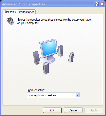

    Ελένη δες μήπως όλα αυτά τα παράξενα ξεκινούν από το configuration της κάρτας ήχου στο PC
    Μπορεί να πείραξαν κάτι εκεί οι φίλοι σου και να μην σου το είπαν
    Με την συνδεσμολογία που έχεις κάνει το σωστό είναι να επιλέξεις 4-channel configuration
    Πατήστε στην εικόνα για να τη δείτε σε μεγένθυνση Όνομα:  4-Channel.jpg Εμφανίσεις:  2460 Μέγεθος:  132,5 KB
