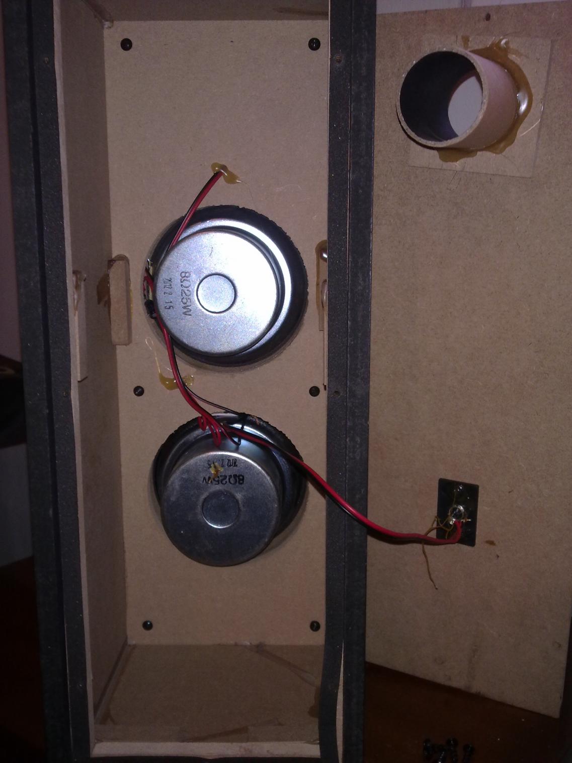

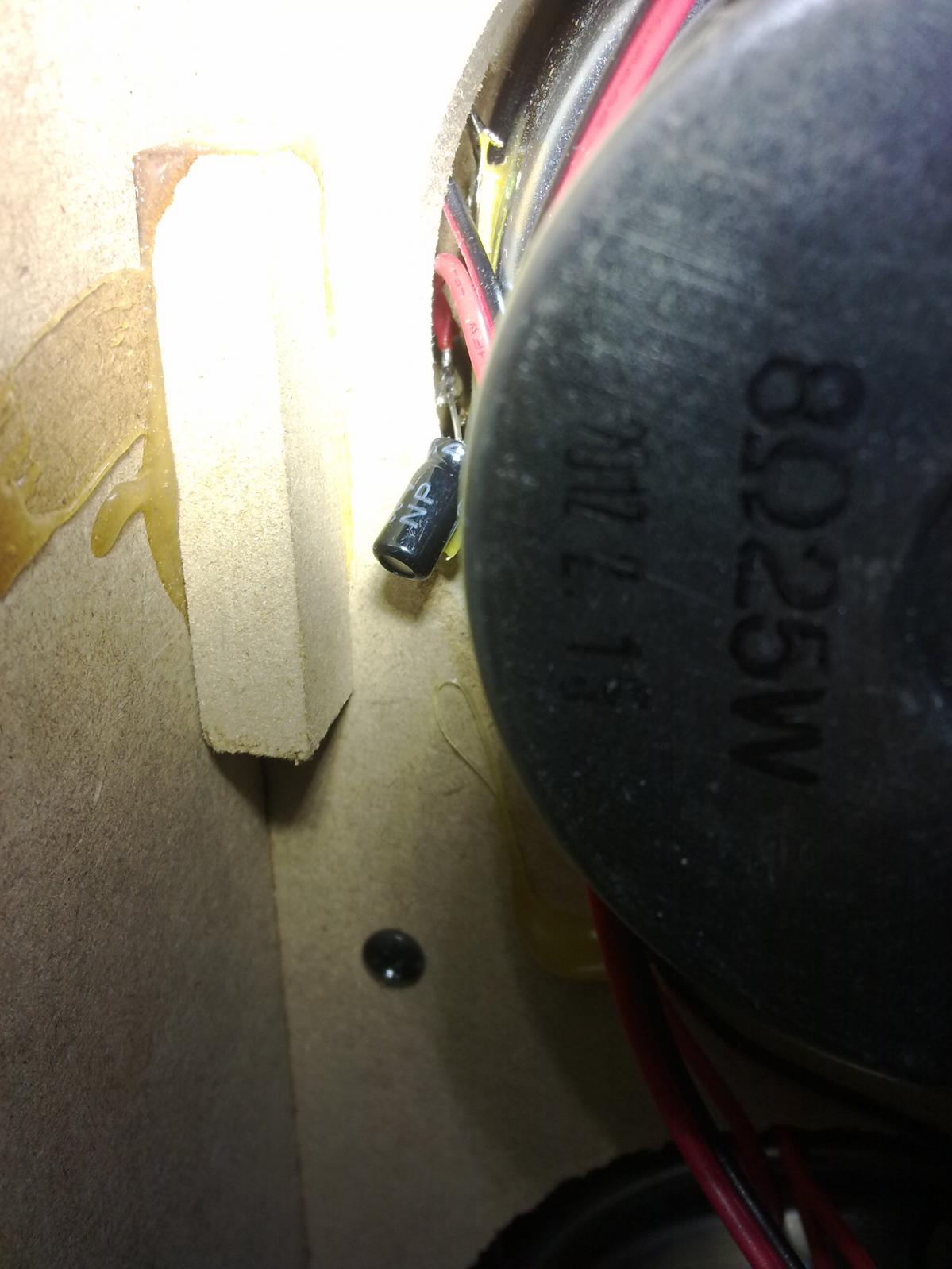

    Έχεις δίκιο φίλε μου και ευχαριστώ για την επισήμανση. Το καλώδιο που φέρνει την τάση στο ηχείο είναι συνδεδεμένο με την μία άκρη επάνω στην πρώτη θέση του ηχείου , και η δεύτερη άκρη απο το καλώδιο είναι επάνω στον πρώτο ακροδέκτη του πυκνωτή , και μετά ο δεύτερος ακροδέκτης του πυκνωτή είναι επάνω στην δεύτερη θέση του ηχείου , και ο πυκνωτής γράφει επάνω NP. Δηλαδή θέλω πυκνωτάκι np, και αυτό το βάζω επάνω όπως να'ναι αφού δεν έχει πολικότητα..
    Βάζω και 2 φωτογραφίες απο το ηχείο που φαίνεται καθαρά ο πυκνωτής που γράφει NP
